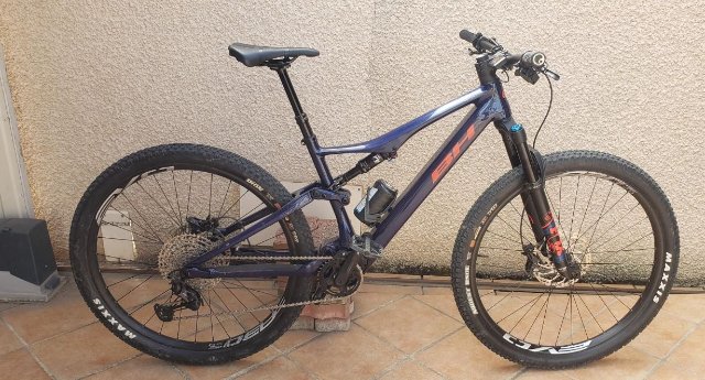

Arrivé à la maison je sors la balance pour vérifier le poids de ce BH ilynx race qui sur l’essai de Vojo mag est annoncé à 17,9 sans pédales en taille M.
https://www.vojomag.com/test-bh-ilynx-r ... Xmn_8ZNxkQ
Je le pèse à 19,2 avec des pédales plates en composite. J’en profite pour débarrasser mon Scott Genius des diverses trousses à outils, et pompes,
il est à 25,7kg en taille L. soit un différentiel de 6,5kg…...j’espérais un peu plus d’écart, car depuis les nombreux essais lus sur ce vélo mon cerveau avait retenu 17kg…  on est à 19.2 …..il faut faire avec. 😦

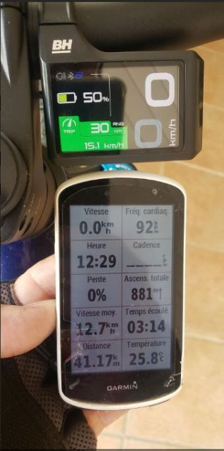

je suis très bien passé dans les endroits les plus pentus de nos coteaux, sans avoir l’impression d’avoir plus forcé qu’avec le Scott.

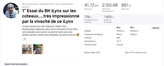

En solo dans les coteaux ma fréquence cardiaque va de 69/96 D+900 à 75/102 D+759 là je suis à 91/126 D+881 en faisant toutes les grosses cotes.
Il est maintenant 19h30 et mes jambes ne ressentent rien, comme si je n’avais pas fait de vélo.

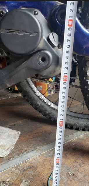

La prise de chargement à mi hauteur du moteur, pas bien étanche,..... interdit de traverser les ruisseaux de Sorèze avec 30cm d’eau 😡

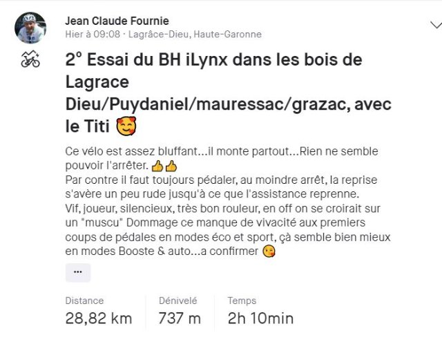

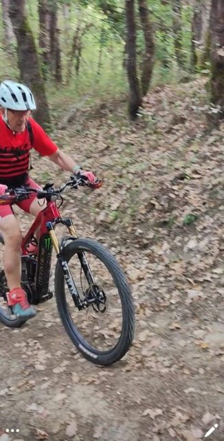

Jeudi 8/09 – 9h08 Nous démarrons de Lagrace Dieu vers Marsoula, et le bois à Puydaniel du même nom.
Après la descente « racineuse » nous bifurquons à gauche, sur le chemin qui traverse la forêt dans sa longueur.
Celui-ci en légère pente ascendante ondule entre montées & descentes, on monte on tourne et on descend, et lorsque l’on descend on arrête de pédaler, et quand çà remonte, lorsque l’on réappuie sur les pédales, il faut bien faire au moins, un tour & demi, pour que l’assistance reprenne
Ce que j’ai remarqué hier, se confirme bien.

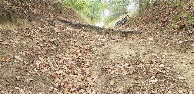

Nous arrivons au pont « en tôle » malgré la pente rude qui un court moment dépasse 30 %, le BH monte bien, en Boost sur le 51. 👍
Je passe le guidon à Titi qui termine ce chemin, où il trouve un autre "un coup de cul", pas loin des 30 %, qui passe aussi très bien. 👍
Nous traversons la D12( le chemin goudronné du chemin de Lézat), et le Titi se régale avec ce ilynx, dans les singles descendants dans les bois de Mauressac.
Je reprends le guidon nous remontons dans le bois de « Broquière » pour, en descendant rejoindre Mauressac, traverser la D40 aller vers les jardin pour s’arrêter au pied du chemin vers St Ybars.

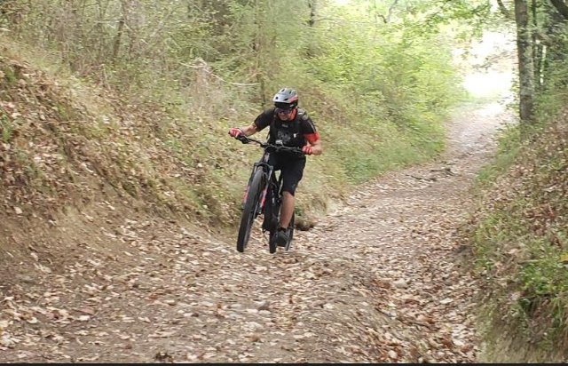

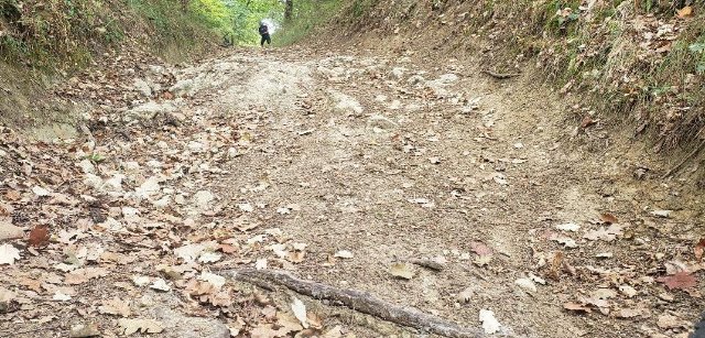

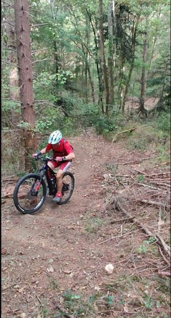

J’attaque la montée de ce chemin où l’on rencontre un passage à 26% avec une petite marche sur un gros bloc rocheux, et 5/6m plus loin une seconde contituée d’un grosse racine, ce vaillant Bh passe bien, ......mais il a quand même fallu mouliner sans arrêt, et le cardio s’en est un peu ressenti, car dans ce cas on ne peut pas arrêter de pédaler, ce qui bien est différent du Bosch
Re: Essai du Vttae BH ilynx Race
Au tour de Titi, qui passe aussi bien que moi. Nous sommes quand même bluffé par les perf. de ce petit ilynx.
Nous renouvelons le passage de ce morceau avec le Moustache de Titi….ah ce Bosch, y’a pas photo, même à 2 pignons près çà passe,
même si l’on coupe le pédalage au passage de la racine, pour reprendre juste après. 😘

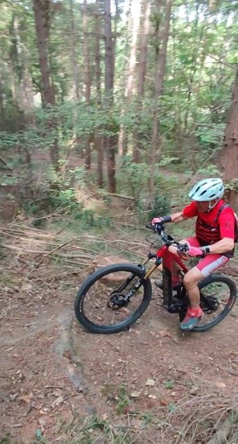

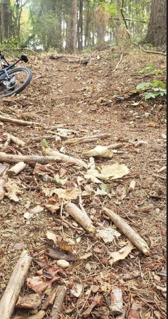

Quelques dizaines de mètres plus loin, au chemin botanique nous projetons une montée dans le bois.
Nous nettoyons le passage des quelques branches tombées avec vent, et je démarre la montée où il y a un passage à 16 % au passage d’un grosse racine, çà passe assez bien, mais un mètre après la racine l’avant se cabre et je mets pieds à terre.
Au tour de Titi qui passe parfaitement bien, décidément, tant que l’on pédale ce petit BH monte partout.

Arrivés aux voitures il est très agréablement surpris des qualités de ce Bh ilynx Race. 👍🥰
Personnellement j’ai aimé : 🥰
- il monte partout
- la maniabilité
- le coté joueur
- les super freins
- l’autonomie qui doit être intéressante (à confirmer)
Je n’ai pas aimé : 😡
- Aux reprises du pédalage : le tour et demi de pédale nécessaire, pour que l’assistance reprenne
c’est le point (personnel) négatif , ce ne le sera pas forcément pour un pratiquant qui sera dans la soixantaine, et plus du tout aux cinquantenaires et moins.
Ce défaut qui est rédhibitoire, pour mon âge, sera peut être rectifié en modifiant les paramètres avec l’appli, ou n’existe plus sur le modèle Trail qui est sorti 20mois plus tard ? Car c’est bien ce modèle qui est susceptible de nous intéresser 😘
- la prise de recharge pas étanche, un peu basse, qui sera un inconvénient dans certains passages de gros ruisseaux ( Sorèze par exemple où nous en traversons souvent )

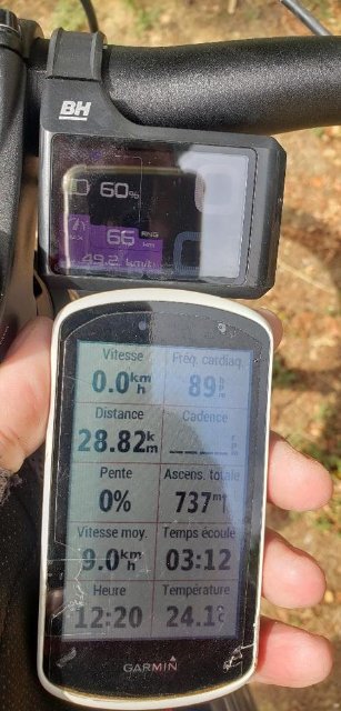

https://fatmap.com/adventureid/41128612 ... t-le-matin
le strava2.JPG (58.33 Kio) Vu 6994 fois
le strava.JPG (58.97 Kio) Vu 6994 fois

- l'emplacement de la prise de charge a été modifiée, elle est quand même plutôt vers le bas, mais bénéficie d'un Bouchon étanche 👍
